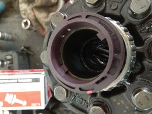

    Привет ,тема заезжана,но мне нужна помощь,не могу подобрать кольцо,стоит механика 5ст ,при ремонте МКПП старое кольцо развалилось и номер его не известен ,заказал 012409187C оно маленько , примерно внутренний диаметр на 50 должен быть. Номеров куча этих колец ,как подобрать нужное ? Ауди а6с5
    2000год МКПП Кватро.

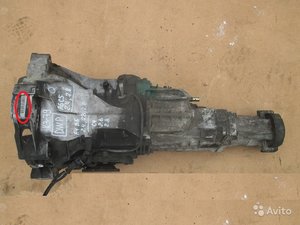

    То что вы купили это для 6 сту. коробки.
    На 5 сту. коробках под буквами
    DJJ,DJU,DJS,
    DUX,DJR
    DWM,DWR,DYE,
    DWP,EFC,ENP
    Стоит такой 012 409 182 C. Моя коробка жирным выделена.
    Думаю что у нас с вами похожие коробки и она точно есть в этом перечне. Их отличие в основном в передаточном числе, но на всякий слючай проверьте на своей коробке буквы, их должно быть три буквы.
    На коробке точно тут 4273955468.jpg и где то ещё с боку.

    EFC
    EFC моя кпп , если есть в перечне ,значит можно брать ? Спасибо огромное

    Заказал уже ,чуть дороже того 1100 р. Ещё раз спасибо ,по фото загуглил ,визуально оно .
