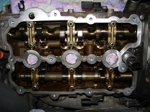

    Подскажите какой приспособой фиксировать распредвалы на 3,2FSI 2006г. Написано что скобами, а их прикручивать сюда не куда.

    Я тоже думал, что этими. Но когда открыл крышку видно, что площадок куда ставить скобы нет, там круглые проточки на фото видно на верхнем валу.

    Если мотор AUK то приспособа эта. Должны быть площадки с отверстиями под болты.

    Мотор AUK, площадок я не нашел. Вместо площадок круглые проточки, чудеса.

    Должны быть. Совсем недавно меняли прокладки под ГБЦ на таком моторе.

    Сегодня прокрутил двигатель, все хорошо, есть площадки, я только вчера плохо смотрел. Огромное спасибо.
