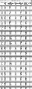

    Если турба дует 2300-2400 на твоем 2006г.в. то 99% сток. Почитай как снимать лог файл.

    Для примера сток CJGA выглядит так
