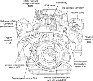

    Вчера сканил ошибки,показало ошибку температурного датчика G62
    Ну никак не пойму,где он???
    1)Если стоять лицом к машине,справа или слева?
    2)Сколько контактов - 2 или 4?Какого цвета сам он и провода?
    3)Это на приборку датчик или на мозги?
    4)Сколько приблизительно стоит?
    Понимаю,что вопрос дурацкий и тема баян,но че-то никак не могу разобраться!
    Заранее спасибо!:beer:

    За левой головкой на трубке ОЖ, двухконтактный.

    +1. Добавлю, что этот датчик на мозги

    Да, ещё добавлю: ошибка этого температурного датчика вещь довольно распространенная, не факт, что в датчике дело, контакты там и т.п.

    Я так понял,эта картинка - вид двигателя сзади?То есть,если лицом стоять к машине,то датчик справа (который на мозги) белый двухконтактный...Вроде нашел,спасибо =) А то прям замучали холодный пуск и температура двигла =\

    Да, он...только к температуре двигателя он отношения никакого не имеет. Датчик на приборку - F76, расположен также на трубке, только за другой головой.

    :confused::confused:это как не имеет,именно он(G62) "сообщает" мозгам температуру двигателя.
