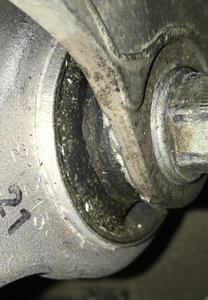

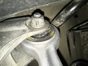

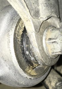

    История такая. В сервисе сказали нужно менять втулки. Не долго думая купил втулки выпресовал поставил новые, сделал сход/развал. Затягивал болты когда колесо было поднято на домкрате. Видимо это была ошибка т.к. через пару десятков километров они порвалась вхлам.
    Купил новые, заменил, сделал сход/развал. Болты затягивал, когда колесо стояло на земле. Поездил какое-то время и решил проверить всё ли с ними впорядке. Подскажите это нрмально для нее или нет? Фото прилагается.
    P.S. Как сильно надо зятягивать эти болты? Может перетянул?

    Сайленты соориентировал относительно рычага правильно перед запрессовкой? Сайленты оригинал/лемфердер?
    Затягивать нужно при положении рычагов, описанном в Эльзе (определнный угол относительно стойки). Но ИМХО можно и на нагруженном авто.
    По виду не очень...

    правильно все сделал, нормальные сайлентблоки у тебя

    Не нужно путать складку и разрыв, это разные вещи!
    Часто рукожопые сервисмены не видят между ними разницы и принуждают владельца к их замене.
    А вот рычаг затягивать конечно в определённом положении обязательно, иначе не надолго хватит.

    Зависит от типа подвески.
    На фото сайлент выглядит как из сыромятной резины... Смутило меня это.
