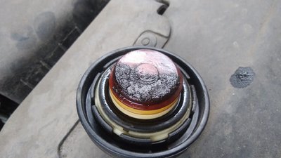

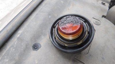

    Я у братыша газы наблюдаю.:D Помница рассказывал тут, как с горловины газы на его хьюндае фигачат. Так вот, вроде бы частой сменой масел (5-7 тыс) и режимом драйв как то худо бедно колечки отмыли... Газы с горловины практичесски стали незаметными, ну если только сильно прислушиваться. Но, идиёт:facepalm2: прочитал мануал, где было сказано, что масло менять нужно через 15 тыс, ну соответственно проехал 17 (город). Так вот, если теперь просто положить заливную крышку на горловину, она подлетает на метр.:facepalm2:
    Я это к чему... Ни какой эмульсии в масле в принципе не наблюдается.
    Крышечка, после 17 тыс без замены масла.::cry: Страшно представить, что там в двигателе. А говорят, типа что корейцы не очень живучие...

    Судя по фото, этому корейцу осталось уже недолго. :dead:
