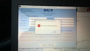

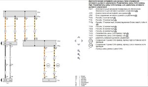

    неотвечает блок усилителя руля, но усилитель работает. подскажите куда идут провода в салон, чтобы проверить целостность. От рулевой рейки идет штекер с 3мя проводами, заходят они в салон а дальше паутина, куда они идут немогу проследить. помогите

    А6/С6 3.0i Q 05
    Такая?

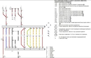

    таким образом из разъема к рейке подходит 3 провода
    1 это + черный с красной полосой который идет на + блока предохранителей
    2и 3 это кан шина только куда это она выходит на 46 контактный, как о выглядит и где он

    Идёт в левую щеку передней панели, потом в правую, потом в гейтвей.
    Только зря ты эти поиски затеял, 99% что неисправность в эбу рулевого механизма или в твоём шнурке. У меня огромная статистика, не было проблем с проводами никогда.

    повода прозвонил все в порядке, на рейку приходит 3 провода и на всех есть сигнал
    Но Вася пишет что нет ответа от блока
    снял блок на вид все в порядке, поленых деталей нет, придратся не кчему
    Что делать дальше?
    есть ли вероятность что что-то с блоком?
    Ведь усилитель работает

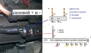

    а у меня вот как

    Я же писал, ты не тот разъём смотришь!
    Разъём с CAN-шиной 10-ти пиновый!!!
    Т10с, пины 3 и 4.
    Если нет возможности заниматься вдумчиво, нужно отдать авто в руки того, кто хотя бы умеет прочитать схему.
