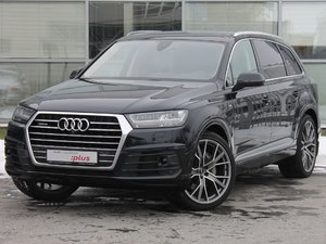

    А насчет бензиновой тачки, вон моя стоит в Сургуте у официалов, темно-синяя на 22 дисках.

    А почему тачка стоит у дилеров? В трейд-ин сданная которая, 17-го года?

    Тачка , да эта, моя, бывшая.
    Махнул на дизельную с черным салоном, да и белую всегда хотел.

    Белая - очень ОК! Тоже белую хотел, но на всю Россию в нужной комплектации не было в белом цвете. Но темно-синяя тоже очень ОК смотрится, только мыть чаще приходится. И уже, спустя год, к полировке некоторые элементы кузова (в первую очередь задняя дверь) просятся.
