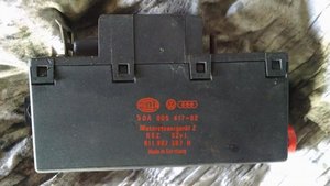

    привет, посмотри здесь http://www.audi-club.ru/forum/showthread.php?t=304197
    на фото я выкладывал эбу. смотри, если нужно, вроде знаю у кого есть такая штука
    пиши на почту (vitos-1@yandex.ru) если понадобиться сей девайс. я когда на свой грешил по неисправности, мне предлагали его за 2500 р
