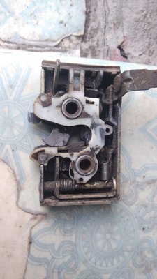

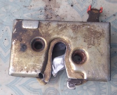

    Навернулся замок, вернее пружина, которая в глубине. Разборные они или нет?

    У меня не крючек, у меня нижний фиксатор не поднимается вверх. Тот, что блокирует крюк замка в закрытом состоянии. Пружина Г образная, стоит в самом низу, видно только ее часть, болтается.

    Не может быть такого. Она Г образная. Чтобы ее заменить нужно освободить втулку на которой она висит, а для этого раздербанить весь механизм. С просто пружиной я б как нибудь разобрался,..
    Такого типа.

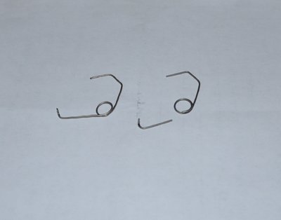

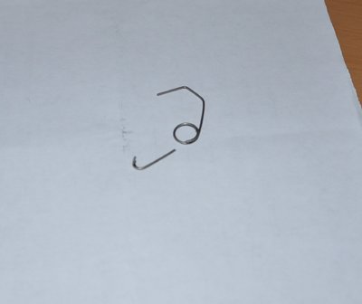

    О пружине фиксатора. Жека уже объяснил выше -
    Но там чтобы до неё добраться, весь замок надо разобрать. Так что в этом случае нет разницы, какая пружина сломана - замок разобран, меняй любую. )))
    А фотоотчёт, вспомнил, был на местном городском форуме. Он уже давно приказал долго жить. :cry:
    Нашёл несколько фоток на компе.
    Вот сломанная пружина фиксатора.
    А вот я выгнул похожую на замену.

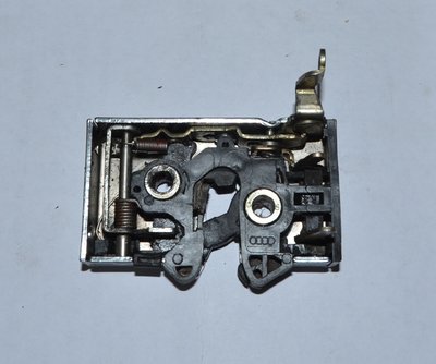

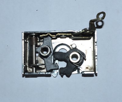

    Вон она, вставленная на место, видна слева/внизу. А на оси крючка видна и его пружина - она меняется ещё легче, ибо фиксатор снимать не надо.
    Там, чтобы фиксатор снять, надо ось выбивать - которая слева, вертикальная, с пружиной и скобой разблокировки.
    А это собранный замок.
