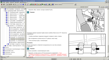

    Всем привет , как можно добраться до катализатора и гофры на моей моделе , неужели всю морду нужно разбирать , снимать турбину и т.д. , если есть что-нибудь киньте ссылкой
  2. Daily Service
    Daily Service Живу я здесь
    2 июл 2013
    4.749
    БМВ
    Открутить от турбины приемную трубу, и через низ снять, в чем проблемы?

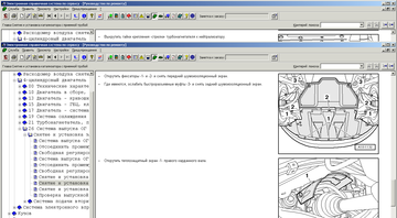

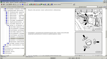

    проблема в том что что к болтам снизу не подобраться труба вверх уходит и там для ключа почти места нет , вот поэтому и спрашиваю , может кто снимал объясните как это сделали. Поэтому единственное решение разбирать всю морду потом турбину и потом уже с той стороны добраться до катализатора ,
    вообще я хочу его вырезать оттуда зашить всё и сделать перепрошивку , поэтому тоже советы нужны - не будет ли каких-нибудь отклонений после этих процедур

  5. RichardLayer
    RichardLayer Участник форума
    22 сен 2014
    394
    A4 E8(B6) 1.8 03г.
    #5 RichardLayer, 13 апр 2016
    вот теперь понятно , спасибо огромно
