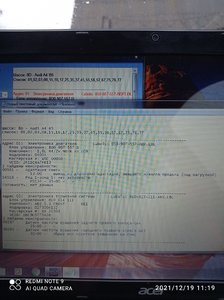

    Сегодня шнурком чекнул
    00561- Адаптация смеси
    13-00 Выход из диапазона адаптации, меньше нижнего предела (под нагрузкой)
    16518 ряд1-зонд1 : нет активности.
