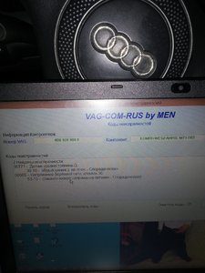

    Сделал диагностику вылезла куча ошибок. Особо беспокоит то что идёт утечка тока замерял 0.30 уже несколько раз заводил с прикура и каждое утро обнуляется дата и одометр. Датчик уровня топлива живёт своей жизнью Может у кого-то такое же было подскажите!

    Решена проблема после замены приборной панели утечка прошла теперь все хорошо
