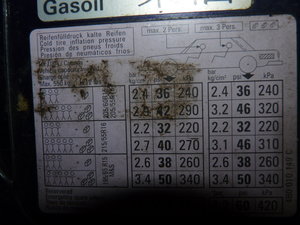

    Открой лючок бензобака и посмотри. Там всё есть.

    а сфоткайте картинку с лючка плиз, у меня какие то уроды пару лет тому лючок утащили:)

    Вот не в курсе различаются ли седан и авант. У меня авант.

    спасибо, вроде примерно такаяжеж была, на картинке вроде тож седан нарисован)

    Меня вот, всё время удивляет, что немцы клеят эти таблички, т.е почему бы просто не написать (или дописать) среднее давление :shock: Просто никогда не видел, тех же таксистов, которые бы бегали с насосом, перед тем как посадить 4 человека :D
