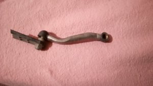

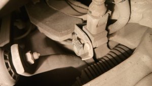

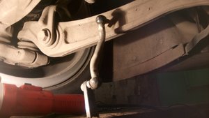

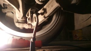

    вчера заметил, что болтается отломанная тяга на рычаге, на правом ее нет, шарнирно соединена с каким-то датчиком(на фото). что это??? за что отвечает? на скорость влияет:lol:, а то я ее снял:D :help:

    Эта тяга управляет датчиком автоматического корректора фар...сзади тоже есть такой датчик.

    ну как бы корректор работает, фары адаптируются как раньше вроде

    Даже если и "работает", то фары регулирует, как бог на душу положит.
