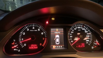

    Сегодня долил масло утром. Вечером сажусь, завожу, стоит на холостых минут 10, до 90’ прогрелся и бац- загорается ESP, EPC и моргает CHECK. Колбасило жутко.
    Заглушил, завёл, ESP u EPC пропали, чек остался гореть.
    Вопрос прост - в чем причина? Свечи? Катушки?

    диагностика выдала ошибку по катушке в 3 цилиндре, заменил, вроде все прошло.
    Но в катушке была какая-то жидкость.. И не вода и не масло. Хз что это.
