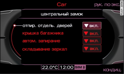

    Доброго времени суток, уважаемые фуромчане. Имеется Ауди Q5 2009 года выпуска без MMI. Бесключевой доступ. Вопрос в следующем. При отходе от автомобиля раньше центральный замок закрывал двери и окна автоматически, без моего участия. Теперь же необходимо либо коснуться датчиков на ручке двери, либо с брелка закрыть. Окна самостоятельно не закрываются. В меню настроено на автоматическое закрытие. Имеется ошибка по лючку бензобака (обрыв цепи/короткое замыкание), срабатывает через раз. Других ошибок нет. Бесключевой доступ работает. В чем может быть проблема и куда копать? Заранее спасибо.

    Там в меню есть функция «автоматическое закрытие». Отходишь от машины и она закрывается и закрывает Окна автоматически.

    Ну нет никаких других блоков, пультов и тому подобного. С чего такие выводы вами сделаны? Эта функция прописана в штатном меню

    Нет такой функции на ауди, ни автозапирание стекол, тем более замки дверей. Это авто блокировка дверей и багажника при достижении автомобилем определенной скорости, вроде как 15 км/час
