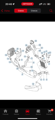

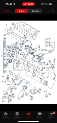

    Есть только приложение автодок, где могу только посмотреть схемы
      768 КБ
      11
      450,2 КБ
      10
