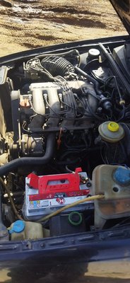

    Виноват, не то написал. Механический инжектор, мотор 6А. Фото подкапотное

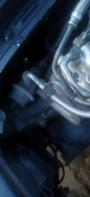

    Не подскажешь что это за штука? Она очень громко шумит, когда подаётся топливо. Такое ощущение, как будто там дикое сопротивление

    РДТ.
