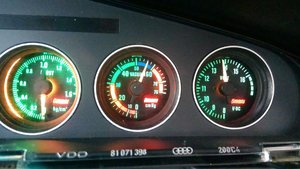

    Вопрос: сколько по номиналу от-до должно быть разряжение?
    У кого есть Эльза посмотрите пожалуйста?
    Я перед выбором стою, новый насос купить или старый ещё работает.
    Вкратце симптомы: После пары нажатий дубела педаль тормоза, подцепил вакууметр и правда, на хх 0.25 накачивает. Поменял лицевые клапаны (один был сломан) стало на хх 0.4. Добрался до внутреннего клапана, стало на 0.55. на оборотах 0.65 больше не даёт. Бытует мнение, что должно быть 0.8-1.1.

    Панель сам дороботал датчиками. С вакуумом разобрался, внутренний клапан тоже был треснут. Высох весь.

    Сейчас 0.7
