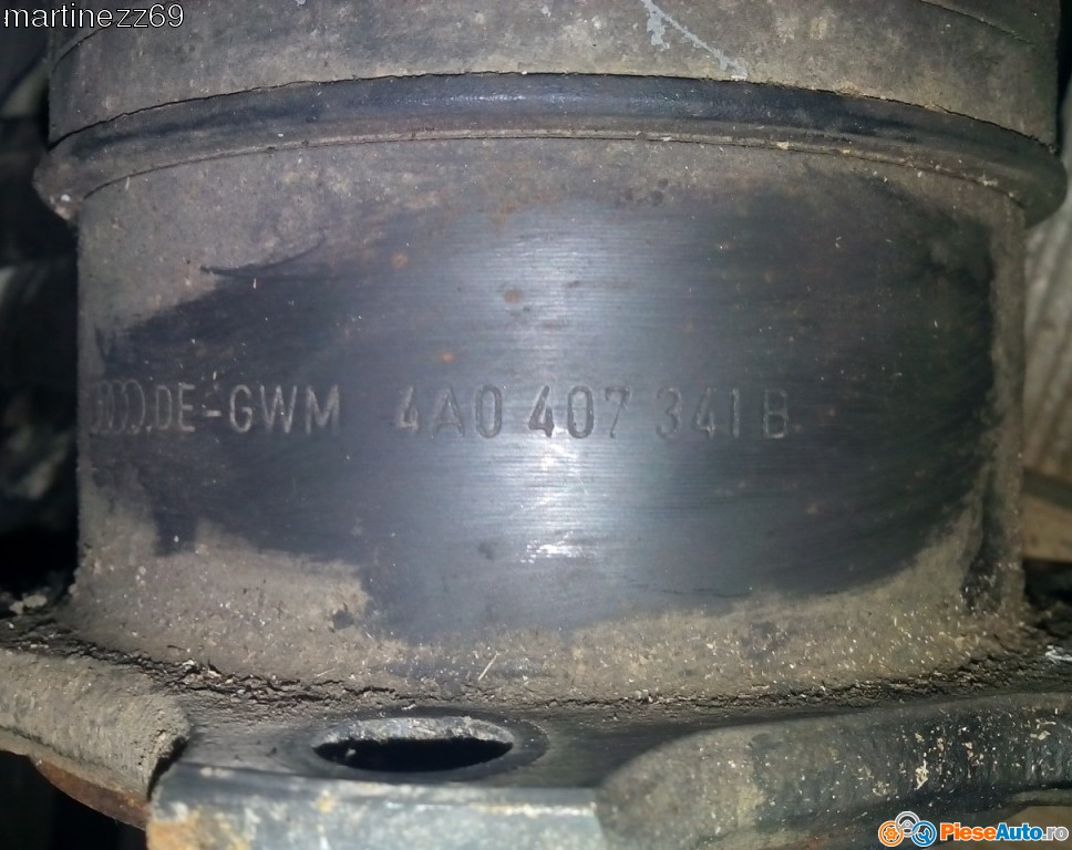

    Глянь на корпусе внутренней гранаты номер есть?
    4A0407341B - если такой, то можно "наливать".

    Не вводите человека в заблуждение, внутренний ШРУС/ТРИПОД поставляется ТОЛЬКО с полуосью, независимо от типа КПП.

    Отдельно можно заказать аналог по номеру с фотографии во втором посте. Номер такой же, я только что у себя посмотрел.

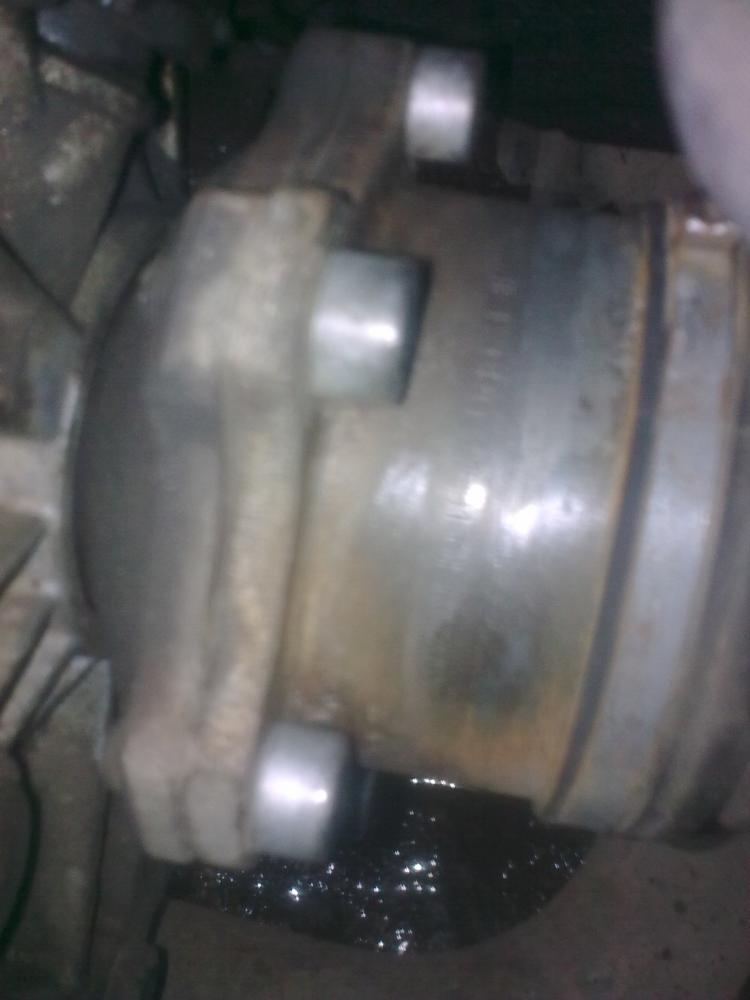

    Доброго времени суток всем! Спасибо за внимание к моей проблеме. Залез в выходные с керхером под машину и прочитал там эту абракадабру: 4A0407831C/B LOBRO3991 GERMANY. Может и ошибся в какой цифре, но даже отдалённо похожего в каталогах не нашёл. Может кто реально менял, подскажите! Нашёл в каталогах только Febi 33250. Бьётся чётко как передний внутренний ШРУС внутренний передний правый Audi A6 Avant (4A, C4) 2.5 TDI quattro [AEL] 140 л.с. Дизель за 4700 рублей. Дорого и Febi:spy:

    По картинке феби похож на обычный внутренний ШРУС. На AEL шли внутренние ШРУСа "триподы" по креплению в виде звезды. А там просто круглое.

    Сфотографировал бы, и шрус целиком и код на нём крупным планом.

    Фотограф из меня никакой. Что-то вложил:) Них..чего не видно. Ищу б/у через finnautoparts.ru Они пока ищут. Типа хороших пока нет. А цена за привод в сборе 4400. Жду. И ищу. КПП 6МКПП.
