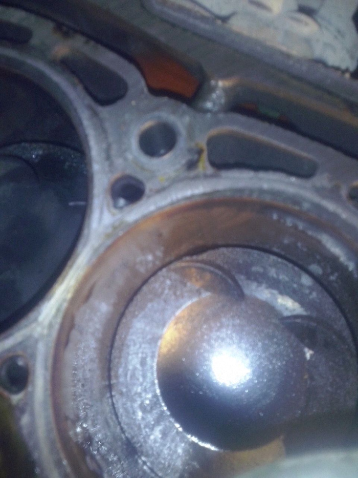

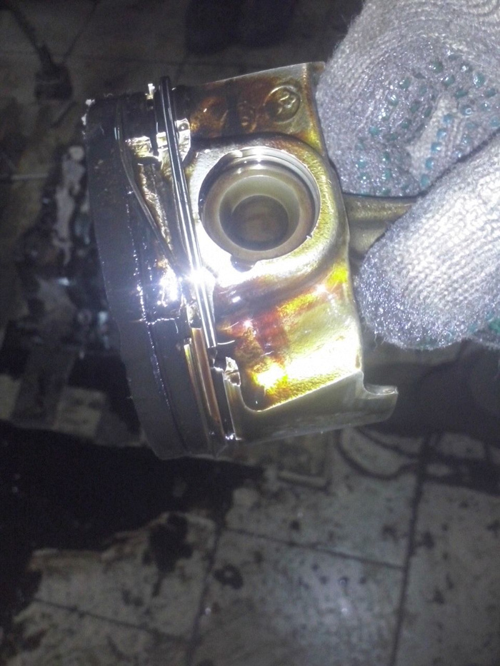

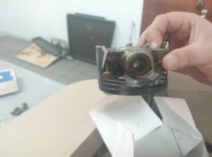

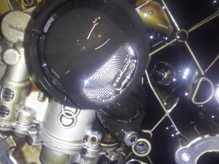

    свеча во втором цилиндре в масле?если да,то скорее всего сломаны перегородки поршня,(что наиболее вероятно)можно снять поддон,если поршень,то куски его будут там
    к дилеру в челяб ? главное чтобы задиров не было в цилиндре
    вот примеры недавно 2 машины было таких
    [​IMG] [​IMG] [​IMG] [​IMG] [​IMG]
