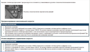

  18. igor33
    igor33 Заблокирован
    19 июн 2010
    19.979
    А6/С6 3.0i Q 05
    Есть там одна тонкость.
    Нужно взять электронное руководство и вот по этой схеме посмотреть порядок действий.
    Audi A4 - Управление - Движение - Сигнализация превышения скорости.
