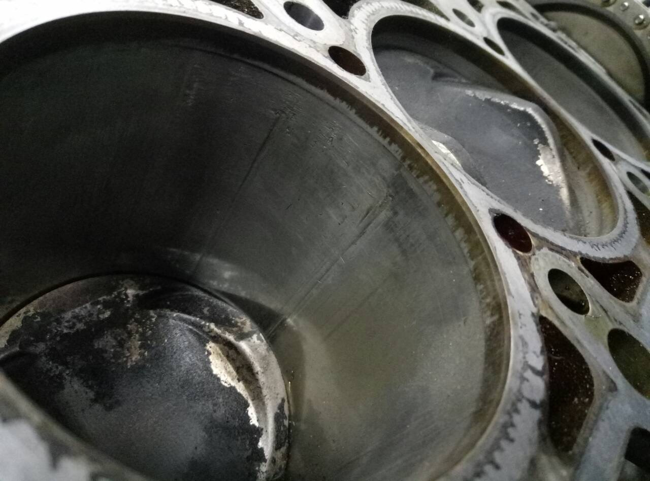

    кроме того надо понимать какую природу имеют задиры. Задиры бывают разные, и на 3тфси они как правило являются царапиной от замка верхнего поршневого кольца. Который происходит из за или перегрева верхнего кольца, или из за очень рискованного зазора верхнего кольца, который там с завода такой, или от перегрева двигателя в целом, или от передува, и как следствие потом перегрева верхнего кольца.
    Вот можете почитать про зазор верхнего кольца https://www.drive2.ru/l/484178742457925729/
    Я в свою очередь могу подтвердить что он там был похож на эти на моём моторе.
  11. Видади
    Видади Живу я здесь
    19 сен 2012
    3.492
    b7 tfsi quattro
    следы замков поршневых колец. Наглядно понять это просто, эти царапины идут от того места до куда поднимаются кольца в цилиндре. в данном случае это второе кольцо.

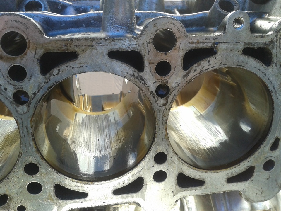

    а вот это 2.4 практически в том же блоке, износ и перекос поршня хотя еще может быть перегрев, задир от юбки поршня
