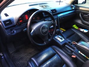

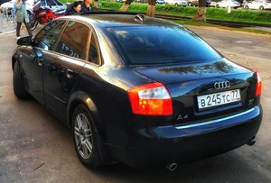

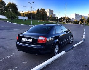

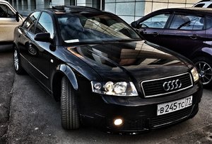

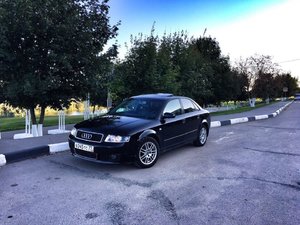

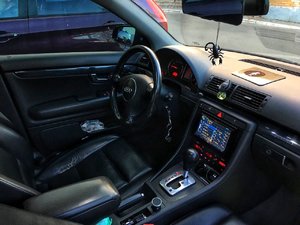

    P.S Фотки так.. похвастать!)

    ps: рваным дермантиноми и битой передней частью вряд ли стоит хвастать, на мой взгляд.

    Рваный дермантин и битая морда - поправима. А гниль и желчь из человека убрать в таком возрасте уже проблематично)
