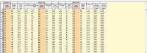

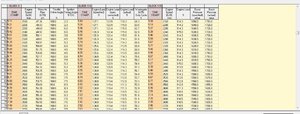

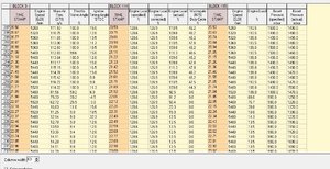

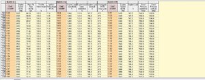

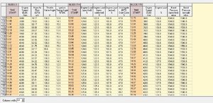

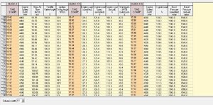

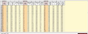

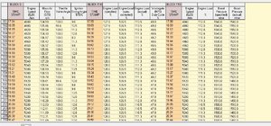

    помогите куда копать в каком направлении машина Audi a4 b6 1.8t quttro 2002. едет как атмосферник нет подхвата логи снял что дальше не знай.

    Для начала опрессовываем ,а потом подменяем ДМРВ на заведомо исправный .

    Audi a4 b6 1.8t/q/01e
    тоже кажется что дыры надо латать. Какие ошибки? что в 32 группе? Турбина дует исправна по логу. Воздуха в пике 130 на стоке должно быть
