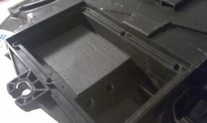

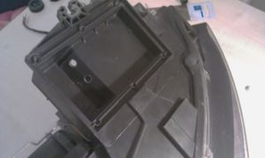

площадка с размерами за место штатного блока Valeo
0
0
209
зазор
0
0
218

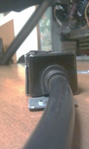

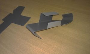

получившиеся крепежи для высоковольтных блоков
0
0
191
сел как родной
0
0
181

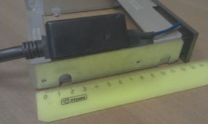

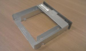

на глаза попалась основа от флопика компьютерного, пойдет на распил под крепеж блоков
0
0
388

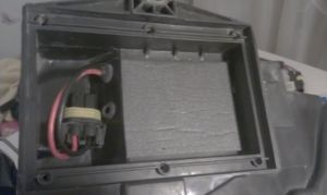

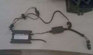

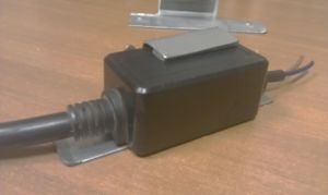

примеряем блок розжига
0
0
193

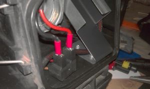

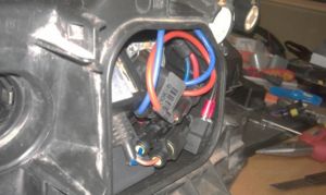

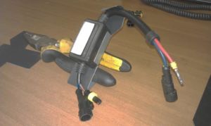

подключение к штатному разъему
0
0
241

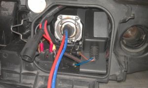

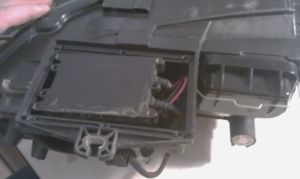

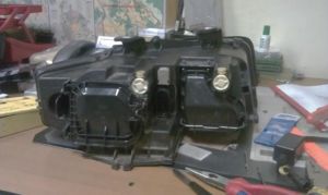

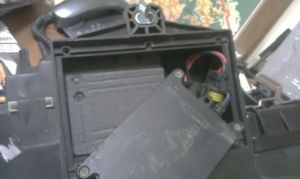

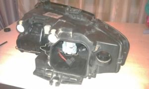

выход проводов из отсека блока розжига
0
0
213

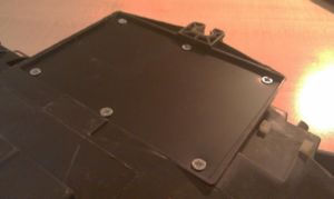

крепим заглушку саморезами 35х16
0
0
229
питающий разъем легко поместится в углубление
0
0
363

просверливаем два отверстия под проводку
0
0
208

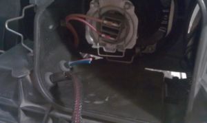

разбираем разъем питания
0
0
320

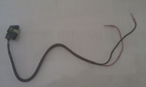

отсоединяем питающий провод
0
0
373

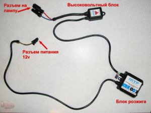

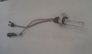

комплект ксенона
0
0
202

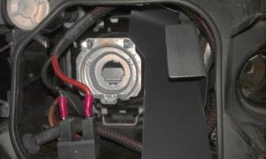

отсоединяем саму лампу (Н7)
0
0
180

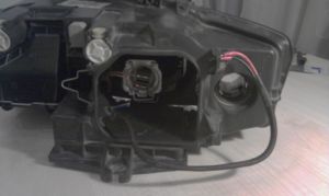

отрезаем высоковольтный блок
0
0
478

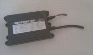

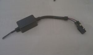

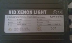

данные блока розжига (при потреблении 4.2А во время работы и 8.2А во время розжига, штатной проводки и 15А предохранителя вполне достаточно)
0
0
210
подготавливаем блок розжига
0
0

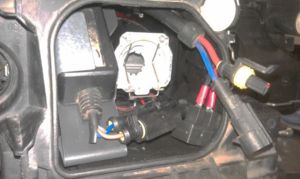

206

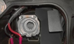

внутренность фары
0
0
198

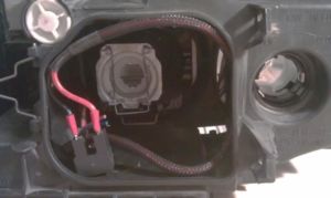

внутренность фары
0
0
219

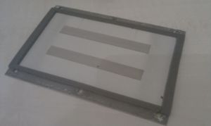

клеим с внутренней стороны уплотнитель (и теплоотводные полосы, просто потому что были, надож куда-то их пристроить))) )
0
0
265

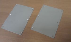

выпиливаем заглушки по размерам
0
0
250

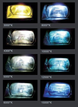

Kelvin
0
0
324
