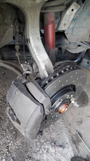

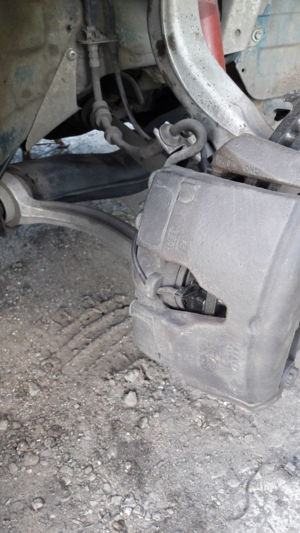

список запчастей для bolt-on установки механизмов TRW (8K) на переднюю ось A4 8E.<br /> шланги: 8K0 611 775 J (ate 24514003963), по месту передвинуть/срезать защитные резинки на них.<br /> кронштейны: 8E0 615 133 G/8E0 615 134 G<br /> колодки: 8K0 698 151 H (brembo P85098)<br /> датчик: 8K0 615 121 (swag 30943485), второй в комплекте с колодками<br /> диски: 8E0 615 301 AD (8E0 615 301 AE с перфорацией; аналог - brembo 09.A813.11)
