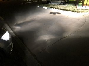

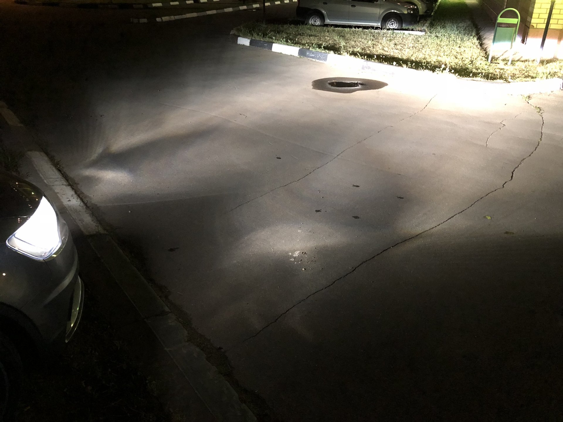

Похоже лампочки не фокусе, или защелкнулись не правильно (на 8Р такое часто бавает, на V ее знаю), или кривые какие-то. При включённых фарах, лучше днём, что бы не ослепнуть, посмотрте спереди на лампу, должна быть строго по центру.
Такие пятная были сначала на лампах Филипс, подумал, что лампы какие-то бракованные, купил оригинал, оказалось тоже самое Спасибо за совет, завтра днём посмотрю на лампу
