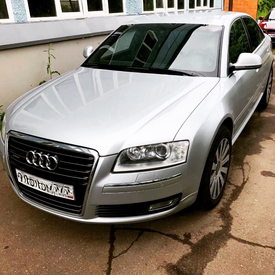

    Привет друзья, помогите разобраться или порекомендуйте сервис в котором мне сообщат правду а не расскажут о своих догадках, к делу.
    Купил 2 недели назад себе авоську, долго искал комплектацию с бэнг & олофсэн, ну не суть, нашел, правда с косяками, но не суть, приехал домой и на утро обнаружил под машиной лужу масла и лужу жижи гура, диагностика выявила что течет прокладка стакана масляного фильтра, а так-же рейка, купил все необходимое, скинул коллектор, в нем оказалось масло в приличном количестве, я загрешил на неисправный маслоотделитель, в итоге заменил прокладку, фильтр, маслоотделитель, до кучи помпу, термостат, ролики на натяжителе и обводной, ремень приводной ну и тд. Масло из коллектора вымывал бензином, дабы всё вымылось, ну короче собрал, масло залил, жижи все поменял, тормоза в круг поменял, поехал на ней в поездку 1500км, вернулся в Москву, довольный что никаких проблем, на следующее утро завожу и слышу стук (Видео ниже), как итог, никто не может дать вразумительный ответ откуда это и что это, стук появляется на холодную, проявляется только на оборотах 600-900, прогреется и пропадает, то есть пока доедешь до сервиса, уже нечего и показывать.. Грещу на 3 места, это заслонки в коллекторе, цепи или что-то внутри блока.. подскажите, может кто сталкивался с подобным? Заранее спасибо!
