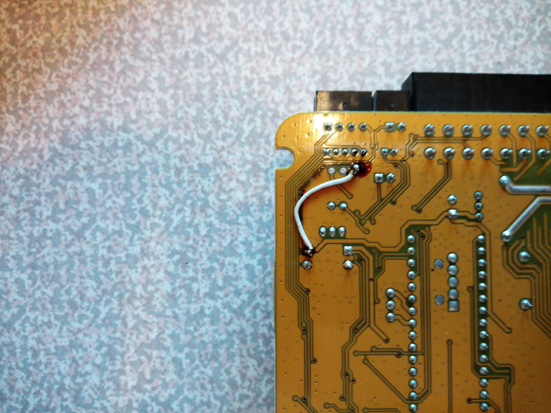

    Проблемы начались весной, скорее всего когда подключал датчик буста
    Вчера в блоке сишнализации нашел выгоревшую дорожку( Припаял провод - результата нет.

    Проблему решил, по не знанию запитал датчик буста на какой-то провод за бардачком, на котором был плюс, после отключения все встало на свои места) подключил датчик в другое место.
    Так же после пайки в блоке сигнализации начал работать возбуждение генератора при автозапуске, раньше он не возбуждался пока не прогазуешь
