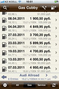

    Всем доброго дня.
    Начал замечать повышенный расход бензина(до 30л на сотню) Раньше такого вроде не было. Расходомер показывает норму 13-15л при вполне спокойном стиле езды по городу. На прошлой неделе был небольшой ТО (свечи,фильтра,масло). Попутно сняли сервис и сделали диагностику VAGом. Все было в норме. Машина работает ровно, масло держит уровень. Грешу на наш бензин, пока перешел на другую заправку-наблюдаю. Но все равно странно как-то, уж слишком многовато. У кого то были похожие проблемы, поделитесь.:shock:

    У меня расход 20-30 литров,в зависимости от стиля езды!Лямбду надо менять и висит ошибка 17125!Бывает заливаю полный бак,2 раза спуск-подъём на Чимбулак и там по месту немно,почти пол бака нет!

    Да нет вроде не коптит, так дымит потихоньку как обычно. Погода холодная. Лямбду и другие вещи вроде как ВАГ показать должен или я ошибаюсь? Стиль езды спокойный в основном,конечно от ситуации зависит,но без фанатизма по любому, сейчас средний расход висит в районе 15л

    Я грешу больше на бензин, по шоссе если ехать со скоростью 100-110 км/ч расход показывает 9.3-9.8л, а если топить тапочку то конечно на баке и 200км проехать можно. Просто вопрос был к тому, что все было ОК, а потом заправлял машину раз и на 20л проехал 60км. Все в спокойном режиме, без отжигов, поэтому и удивился.

    По ходу точно бензин, залил на другой заправке 20л, уже проехал 169км в смешанном режиме(город,деревня) еще запас небольшой есть. Какой компот льют бывает, просто кошмар.
