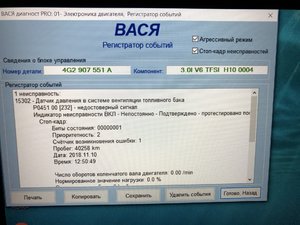

    Возникла такая вот ошибка, скрин прикрепляю. Я так понимаю нужно поменять датчик давления в системе вентиляции топливного бака. Но хз где он расположен. Где его искать? Подскажите кто знакт по этой машине

    У меня немного другая ошибка. Мне наверное нужно менять этот датчик давления как написано в ВАСЕ? Ток не найду его в ETKA чтото совсем

    Нашел этот датчик, заехал к официалам, они посмотрели и дали номер детали. 06e133781j
