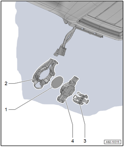

    Детали и узлы очистителя ветрового стекла, датчика дождя и освещённости
    1 - Силиконовая накладка
    q заменять после разборки
    2 - Крепёжная пластина
    q для датчика дождя и освещённости -G397-
    q приклеивается к ветровому стеклу
    3 - Зажим
    4 - Датчик дождя и освещённости -G397-
    Замена датчика дождя и освещённости
    Снятие
    – Снять внутреннее зеркало заднего вида →Внутренние арматурные работы; Ремонтная группа68.
    – Отсоединить штекерный разъем.
    – С помощью небольшой отвёртки отжать фиксатор наружу -стрелки-.
    – Снять крепёжную скобу -2- и пластину крепления -1-.
    – Датчик дождя и освещённости -G397--поз. 3- снять с пластины крепления.

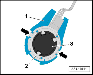

    – Очистить поверхность приклеивания на ветровом стекле чистящим раствором -D 009 401 04-.

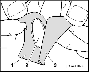

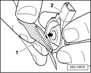

    – Слегка сжать поверхности захвата -стрелки- на защитном колпачке -1- и снять его с датчика -2-.
    – Снять силиконовую бумагу -3- с силиконовой накладки -2-.
    – Прозрачная защитная плёнка -1- остаётся на силиконовой накладке для облегчения монтажа.

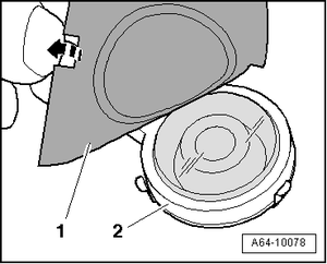

    – Расположить силиконовую накладку при помощи прозрачной защитной плёнки -1- на датчике -2-.

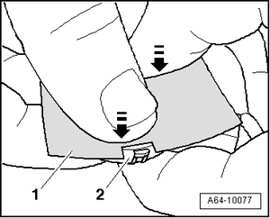

    – Прижать силиконовую накладку через защитную плёнку -1- к датчику -2- так, чтобы не осталось пузырьков.

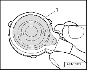

    – Снять защитную плёнку -1- с силиконовой накладки -2-.
    – Опрыскать силиконовую накладку -1- по всей поверхности чистящим раствором -D 009 401 04- и вставить датчик в пластину крепления.

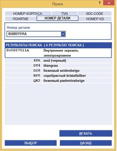

    а есть у кого код самого зеркала с электрохромным автозатемнением?
    не такой ли 8U0857511A?
  10. Olegskod
    Olegskod Участник форума
    13 июн 2014
    213
    Мурманская обл.
    A3 8V 13г, A4 B9
    Такой, но после номера еще 3 знака цвета
    Например
  11. grim_man79
    grim_man79 Новичок
    4 апр 2014
    65
    Q7 4M
    спасибо!
  12. mparty
    mparty Участник форума
    19 авг 2013
    494
    A3/8V SB 1.8TQ 14г
    Что за программа?
  13. Olegskod
    13 июн 2014
    213
    Мурманская обл.
    A3 8V 13г, A4 B9
    Программа называется ETKA
