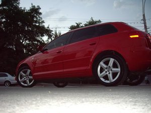

  11. energie
    energie Участник форума
    12 ноя 2005
    395
    Ростовская обл.
    ТТ 3.2 DSG '07, TT 2.0 Tq '16
    Ответ: A3 вопросы по подвеске/дискам
    на мой взгляд диски - пол машины (внешний вид). 1,6 или 1,2 или 0,8... имхо без разницы.
    проблем не было никаких. передаю привет некоторым ямам ростовским! даже они ничего не смогли сделать)) диски устояли, равно как и резина))
    у мну стоят на 17 (225/45), очень доволен!
      34,5 КБ
      121
  12. alexei7
    alexei7 Bad e-mail
    3 апр 2007
    12
    Honda FR-V
    Отлично смотрятся !
    Диски/резина устояли, а вот интересно может подвеска менялась часто, там рычаги и проч.. ?
  13. Andrei_100
    Andrei_100 Bad e-mail
    14 ноя 2005
    832
    Audi 100/45 2.3 + Mazda 6 MPS 2.3 Turbo
    Диски самые обычные, ничего особенного, можно было бы выбрать что-то поинтереснее.
    Насчет того, что не бились, грыж не было, не верю, либо ты почти не ездил, либо ты уникум, единственный в своем роде :)

  16. energie
    12 ноя 2005
    395
    Ростовская обл.
    #16 energie, 4 апр 2007
    38 тысяч пробег, из ходовой не менялось ничего. самая моя замена большая была тормозные колодки по кругу, 3 тысячи км назад.
    да, диски обычные, не спорю. но на мой взгляд из 17х самые приятные. собирался в будущем менять, да так руки и не дошли.
    у меня на дисках два недочета, оба об тротуар))) оба раза передние колеса заехали, а заднее одно заехало об тротуар)
    а шишек нет! летняя резина Pirelli P Zero Rosso.
    зимняя - Dunlop Grasspic DS2. есть шишка, но она в месте бокового пореза об рельсу))
