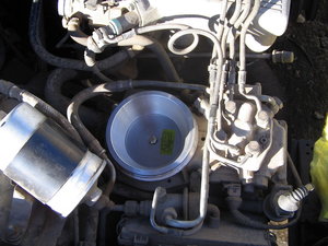

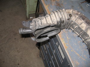

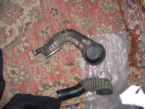

Сразу скажу, что на оригинальность идеи не претендую и долговременную работу не рассчитываю. Однако такой метод принёс радость людям более чем на 1,5 года!!!
Был вариант собрать из трёх одну, но ввиду негерметичности, я от него сразу же отказался.
Черепаха(по-умному, ВОЗДУХОЗАБОРНИК)- соединяющая дозатор(потенциометр,лопату) и двигло(конкретно впускной коллектор).
почему немцы её так сделали?
-потому что двигло с коллектором стоит на своих подушках, а дозатор на корпусе. Проще говоря они подвижны. Поэтому необходим был материал типа резины, но выдерживающий от -30 до +90`C.
У меня черепаха была порвана прямо в месте крепления хомутом, поэтому все мои действия я расценил максимум на месяц.

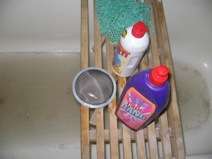

Во-первых, необходимо отмыть всю грязь с черепахи и сеточки

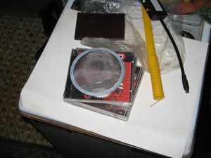

Не забыть высушить!!!
Затем мелкой шкурочкой пройти места будущих склеек и обезжирить их (например, спиртом).
ВЫБРАТЬ КЛЕЙ!
Здесь мне помог именно этот клей. Устойчив к высоким температурам, к агрессивным соединениям типа топлива(пары бензина) и самое главное - РАСТЯГИВАЕТСЯ, а значит гибок.

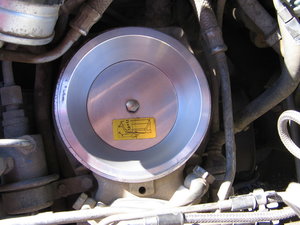

Пока клеится черепаха, можно полирнуть частично любимую машинку
