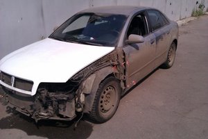

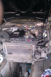

    Подскажите что за шланги?На фотках п.1 из под крыла уходит за мотор,причем сосет воздух.Пункты 2 догадываюсь из бачка омывайки.
    Знае кто.а то крыло ставить снимать.
      106,1 КБ
      131
      71,1 КБ
      112

    А по моему это - вентиляция бака

    1 шланг уходит в мотор.Как с баком он связан?А подкрылом толстая плостмасовая соеденительная фигня.Видно.что шланг еще должен одеваться.Она сосет воздух.При заведенном моторе слышно и сосет так хорошо.

    Если трубка - метал, то это скорее вентиляция картера. У нее должно быть продолжение под впускаемым коллектором. Там патрубок пластиковый должен быть, он часто разрушается и бывший хозяин забил на это

    Ну а куда он должен идти дальше?Из под крыла и соеденяться с чем?Воздух о куда подсасывать должен?

    Недавно лазил туда, у меня там стоит два бачка каких то, так понимаю вакуумный ресивер.

    В ЕТКЕ лазил,бачок один есть вроде,демпфер нызывают.
    Хотелось все,как должно быть сделать.

    Я тут в книжке картинку нашел Схема соеденения вакуумных линий.Двигаель 1.8 Она вместе с теми,что Вы выложили.Есть она у Вас? Пытаюсь в ней разобраться.Ну не моторист я.:D

    А что под крылом?Чо воздух сосет?С чем он соеденяться должен?
    Что нужно купить и поставить?

    вакумный рессивер под крылом... а сосет воздух, двигатель, так как между движком и рессивером, в шланге... у вас дырень неплохая! сделать опресовку движка, да и просто, свои лёгкие прокачать, дырень и найдётся! .... а вот потом уже думать, что купить и что поставить! ну вот как то так!

    Так и сделаю.Потом крыло поставлю.Благо сервис на выезде из гаража.
    Спасибо.:beer:

    Это вообще единственные фотки машины.Когда фотал про эти шланги даже не думал.
