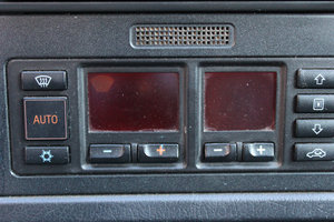

    Столкнулся с такой проблемой, вернее она была при покупке. Вообщем тупит наверное сам блок. Ситуация такая: A4 B5 96 года 1.8, на блоке не отображаются индикаторы, то есть температура, скорость и т.д., фоновая подсветка присутствует, а вот индикации нет. Но сегодня с утра, завёл - заработало, индикация появилась, но минуты 2 - и снова пропала. С чем может быть связано? Нужна замена блока?

    может питание на элементах экрана пропадает......разобрать посмотреть, почистить

    Попорбую. Если нажать на перегородку между экранчиками, индикация появляется. Но если прибавляю температуру, снова пропадает, серьёзно, как будто контакт где то прерывается.

    Так и есть. Разбирай смотри

    Помогает пропайка.

    Разобрать,снять ЖК экран от платы,за ним пропаять контакты разъема и все должно стать в норму.
