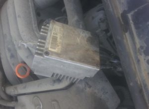

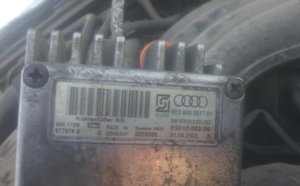

    Собственно проблема перегрева двигателя выяснена - невернулся блок управления вентилятором.
    Теперь другая проблема, какой надо покупать - так как установленный блок 8E0959501T нигде не числится как запчасть.
    Подскажите, что покупать вместо него???!!!
    Фото блока: 20130612_202541.jpg 20130612_202605.jpg

    Exist говорит что твой блок 8E0959501AG.

    Вообще-то 8E0959501AH... но 8E0959501AE дешевле чуток... Хотя AE вроде как не для ALT...

    Но этот блок идет для управления двумя вентиляторами - а у меня на машине то один!!!
    Есть вот такой для одного вентилятора и МКПП -- 8E0959501AD БУ вентилятора радиатора .
    Но вопрос взаимозаменяемы ли они с моим 8E0959501T?

    8E0959501AH для механической КПП вроде.
    8E0959501AE для двигателя BDG.

    Вин WAUZZZ8EX5A553478 - Вот по нему как раз и не получается у меня подобрать.

    Тоесть можно именно этот можно смело ставить?

    Да. Твой по VIN - 8E0959501AD (300W). Ему вышла замена с 01.03.2009 - как раз 8E0959501AH.

    Огромное спасибо, сам бы долго разбирался - теперь буду искать где купить сие чудо.
