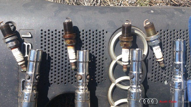

    Доброго дня, формучане. В выходные поменял свечи, вот результат - [​IMG]
    Сайт Автобазар вот что говорит: "пример чрезмерно бедной воздушно-топливной смеси. Цвет электрода от светло-серого до белого. Здесь есть повод для беспокойства. Езда на слишком обедненной смеси и при повышенных нагрузках может стать причиной значительного перегрева, как самой свечи, так и камеры сгорания, а перегрев камеры сгорания прямой путь к прогару выпускных клапанов."
    Кто нить сталкивался? Подскажете что делать можно?

    Цвет электрода свечи не есть главный показатель количества бензина в смеси . Есть более точные способы понять в каком состоянии смесеобразование . Вот с них и начать проверки :hi: Например с контроля лямбдакоррекции .

    Вот то, что две центральные свечи ржавые - это не хорошо, колодцы не герметичны. И левая свеча со следами "пробоя"...
    Самая "приличная" свеча - правая.
    А нагар у Вас, ИМХО, вполне нормальный...

    ТС, лучший совет вам дал мелкон. Все ваши размышления на тему бедной смеси - ничто с профессиональной точки зрения.

    Ничего вы не поняли.
    Кто вам сказал, что у вас бедная смесь?
    Завтра вычитаете что она у вас богатая, что будете менять до диагностики?
