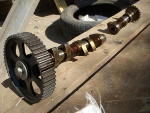

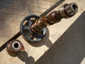

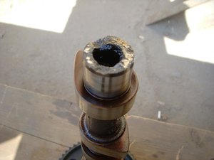

    Начальная дефектовка.
    Выпускной распред-вал, как уже было сказано лопнул пополам. Он лопнул пополам и провернулся одной частью; или частью, где шестерня-ролик ГРМ, или другой частью, где звездочка с натяжителем газораспределения и сама цепь, которые собственно и меняли. Сами клапана и втулки выпускных клапанов -под замену и вообще предстоит ремонт всей головы.

    не могу сказать точно, но если бы были фото последних двух постелей можно было посмотреть. Судя по фото распредвала последние две постели были перетянуты видно что ближе к кулачку на шейке метал посинел был явный перегрев. Просто так бы его не сломало.
  3. Engineer
    Engineer Старожил
    25 сен 2003
    13.298
    Сделана в Баварии
    Я в машинках ничего не понимаю... но имхо, если бы постель перетянули, то вал лопнул бы до нее. Т.к. привод через шкив ремнем (я так думаю), то и лопнет до места подклинивания.
    Мне очень кажется, что подклинило второй РВ или что-то во второй половине привода, т.е. после места излома.
    Т. е. первая звезда-цепь-вторая звезда-второй РВ, ИМХО, проблема была там.
    Возможно, из-за цепи, не натянули или еще что, но сейчас она снята и не определить, что не так.

    Начнем с того что пробег данного автомобиля под 400 тыс. км. Общее состояние машины и агрегатов оставляет желать лучшего. Все болты крепления крышек распредвалов были перетянуты (следствие замены маслосъемных колпачков в стороннем сервисе). Работы по автомобилю производились согласно Elsa. Клиент незамедлительно был проинформирован о перетянутых болтах крышек распредвалов, как только мы приступили к отворачиванию болтов. По-хорошему это замена ГБЦ. Мы же пошли на поводу у клиента и сэкономили его деньги…
    После поломки клиенту было предложено сделать независимую экспертизу. Если экспертиза признает вину, сервиса мы все починим бесплатно. Но так как состояние двигателя печальное, год и, самое главное, пробег автомобиля очень большой ,клиент осознанно отказался от экспертизы. Понятно по каким причинам:
    Во-первых – экспертиза 100% покажет что поломка не по вине сервиса
