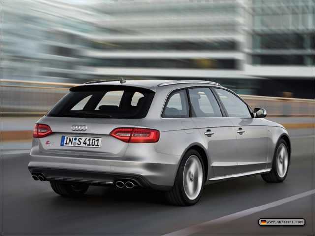

    Вопрос тоже интересен. Только где бы найти фары со сплошной полоской как на новой А6 грубо говоря. А не точки эти. На клубе А4 задавали такой вопрос пока тишина.
