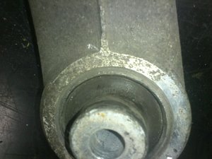

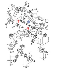

    Привет всем, кто зашел в тему!
    Сегодня на станции приговорили большинство рычагов по переду, по ним я разобрался, а вот по задним немного сложнее.
    Вопрос, кто знает партнамберы сайлент блоков задних нижних треугольных рычагов? см.фото
    В ЕТКА ничего про них не сказано, а целиком рычаги по 9-10тыщ каждый

    В данном случае, как и в большинства случаях, когда по ETKA не указывается сайлент отдельно от рычага, единственно верный вариант, это снимать рычаг и смотреть оригинальный номер на самом сайленте. Та же ситуация с задней подвеской на туарег, рычаги есть, номеров сайлентов в ETKA тоже нет. Но если брать рычаг и смотреть на сайленты, то на каждом есть оригинальный номер и мало того, если искать, то в массе своей существуют заменители.

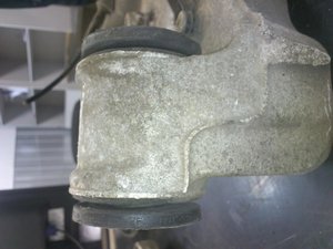

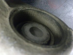

    4F0 505 279
    8E0 505 171J
    4E0 505 185ZF - большой
    Из трех один пробивается как лемфедор (последний на фото). Его я заказал две штуки. Жду пока.

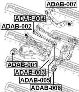

    В Экзисте начали появлятся сайленты, уже есть два (ADAB-002 и ADAB-003) кроме большого, до этого один только был маленький рядом со стороны редуктора(adab-002). Видимо пополняется каталог заменителей. Мне как раз нужен был ADAB-003

    Только не берите фирму Febest! У многих больше 4000 км не живут сайленты.

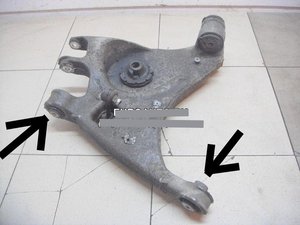

    Попробуй вот ети
    Lemforder 26610 01 х 2шт
    Lemforder 26611 01
    Lemforder 26612 01
    На В6 кузов стают на ура.

    Этот?
