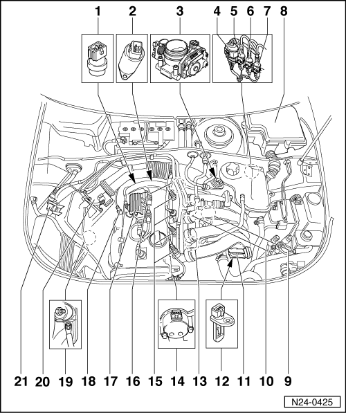

    Датчик температуры охлаждающей жидкости то работает, то нет. Бывает, что начинает подниматься, потом резко падает. Если заглушить двигатель и заново завести - может заработать. Где он находится? Умер вообще или с контактами что-то? Диагностика ошибку не выявляет.

    Странно что - Диагностика ошибку не выявляет.
    А так на картинке под цифрой - 1(с 4-мя контактами)

    Это именно тот, который на панель выводит данные?
  4. stasraduga
    stasraduga Участник форума
    27 июл 2011
    208
    Focus 2+ 1.8 2008г
    Да. Одна пара на панель, а другая в блок управления.

    Находится он в задней части двигателя на фланце ОЖ. Не забудь и его прокладку поменять. А еще лучше и сам фланец ОЖ с прокладкой, т.к. хронику никто не отменял. А то потом опять полезешь туда.

    Ни какого фото нет установленного датчика? Товарищ выше скинул изображение, я как раз и искал, не нашёл ни черта. И сверху смотрел и снизу.

    Смотри глубже:nod: Он под "грибком" - редукционный клапан.
    Вот.... наслаждайся. Двигатель другой, но по сути он там же
    http://www.audi-club.ru/forum/showthread.php?t=143236

    Всё, теперь понял, спасибо :)
