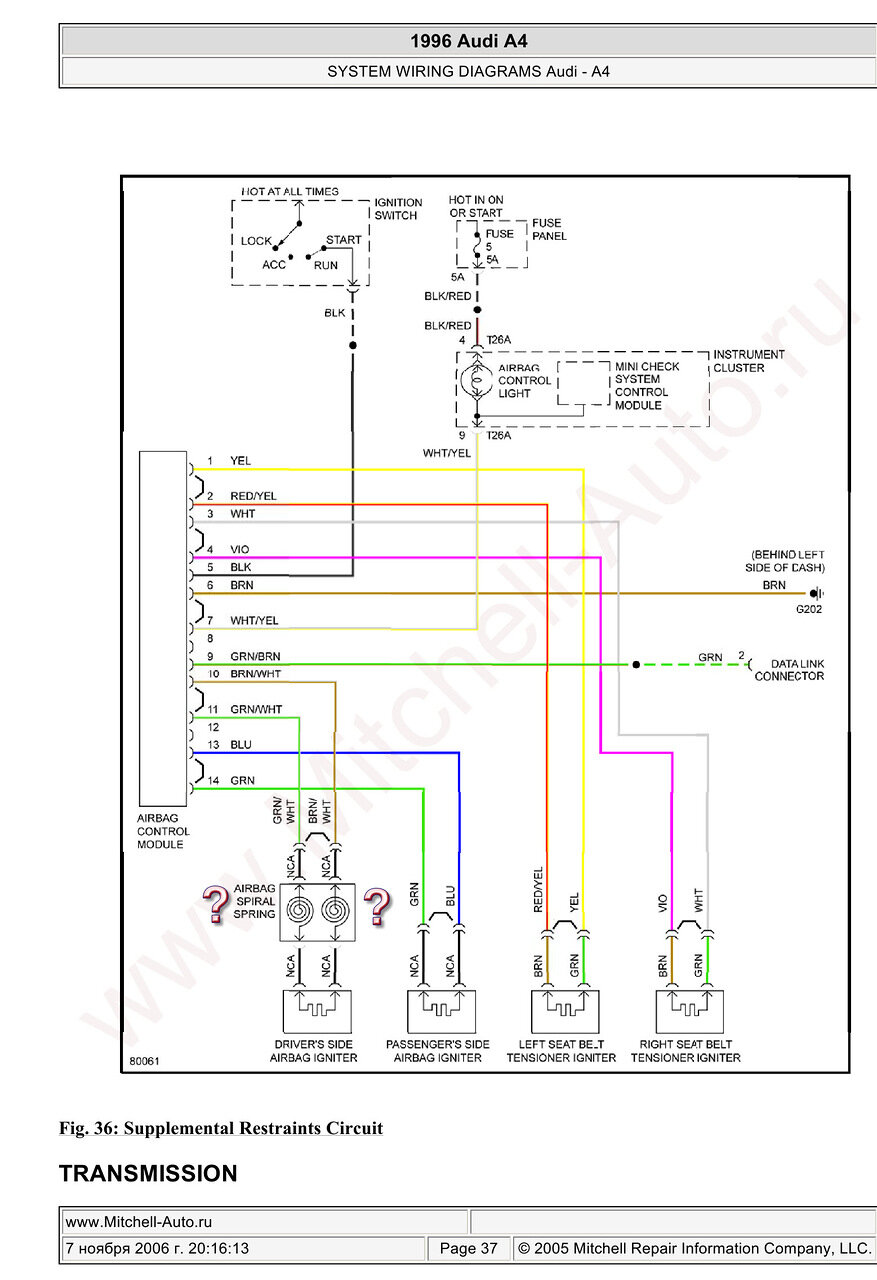

    Смотрю я на схему включения подушек, и немного не понимаю- каким образом контроллер понимает, что сейчас уже пора стрелять подушкой ? Там нет никаких хитрых концевиков, никаких датчиков ускорения и разнесенных емкостных \контактных пластин- ничего, кроме датчика поворота руля (правильно ? Колечко на руле, внутри ленточка в спирали ?) и , собственно, блока упрвления поджигом пиропатрона. Правда, тянется еще проводок от ЭБУ , но я не думаю, что центральный мозг будет по шине передавать сигнал на включение и на отстрел. Вопрос- а как оно работает ? В теории понимаю, что при кувыркании\заднем ударе подушки не спасут, но от переднего удара они должны срабатывать гарантированно.

    Внутри самого модуля, я так понял ? Некий датчик резкого замедления автомобиля ?
