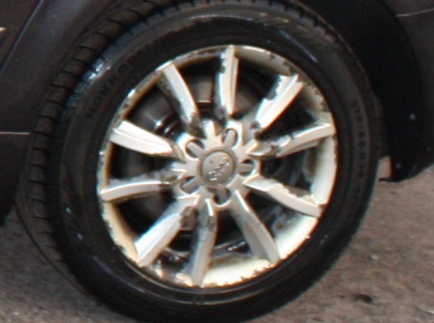

    Всем доброго времени суток. Я писал недавно о покупке новых зимних колес в связи с тем, что на тех которые мне отдали облупилась краска, стоимость покраски 4 дисков в районе 12 тыщ, стоимость 4 дисков реплики 16 тыщ. Но тут предыдущий хозяин сказал что те колеса которые у меня оригинальные. Вот теперь новая делема что лучше покрасить оригинальные и кривые диски, или все таки купить новую реплику? И как можно проверить оригинальный ли диск?
    На фото состояние полученых в дар зимних дисков, при переобувании данные диски очень долго балансировали...

    Просто интересно, что надо делать с диском (оригиналом?!) чтоб он так облез :)

    Мне в сервисе тоже сказали что никогда такого не видели и это реплика. Но предыдущий хозяин вот пару часов назад меня озадачил, сказав что оригинал. Может где на диске есть маркировка родная?

    с внутренней стороны диска будут параметры, производитель (страна бывает), оригинальный код - если оригинал и т.д. :)

    Как бы так в принципе, на оригинале и ОООО значёк бывает вроде... А реплика порой делает диски такого же цвета, рисунка как и оригинал, вот только в оригинале это только 16 размер например, а реплика и 17,18 делает такие...

    У меня оригинал пробегал 400+ и 270+ тыс.км. на аудюхах - не то что не облазил (даже после "притирок" к бордюрам по ободу), но и не "гнулся" (ну если только в пределах разумного :)), балансировка - всегда без проблем)... Если родной так облез и такой кривой - в помойку его :) но Скорее всего тама китайщина :) Я бы поменял на новые... сугубо личное мнение :)

    Как минимум проверить на биения, потому что красить кривые диски глупо, а если ровнять и красить, то цена будет уже 15-16, что равносильно стоимости новых дисков.
    Кстати реплику можно взять за 13-14 тысяч новую.

    Диски, как и все оригинальные з/ч Ауди должны иметь эмблему и номер, тоже самое, но без эмблем - аналог. Так что, если на спицах/ободе с внутренней стороны диска есть значек ОООО и каталожный номер типа: 8Е0 753 538 А5Р (это просто пример :)) то это оригинал. Причем даже с надписью "Made Cnina" Темка уже обсуждалась
    А если просто размеры и страна, без колец и каталожного номера, то это реплика.
