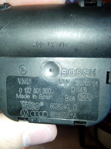

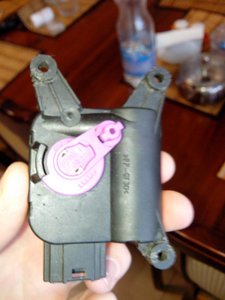

    Помогите пожалуйста найти мотор заслонки климата - пассажирская сторона. Заслонка регулирует холодный и горячий воздух.
    Номера на моторчике не бьются.

    Все нормально бьется. Я верно партнамбер разглядел? 8E1 820 511 A
    Если заклинил попробуй разобрать и расшевелить редуктор внутри разбирается несложно.

    разбирал, смазывал - не помогло

    Покупай, новую. У меня кстати тоже по ней ошибка была, но мне данная процедура помогла.
