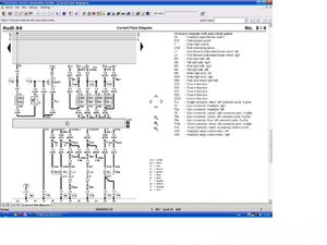

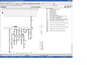

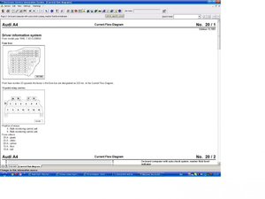

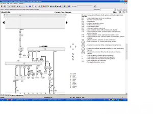

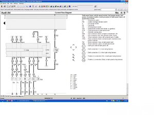

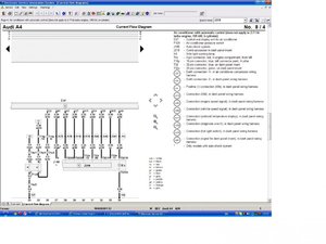

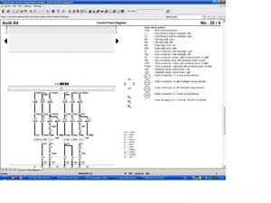

    Поделитесь схемами для приборки А4 В5 с FIS. Очень надо, а то сзади 3 разъема с кучей проводов и что куда подключать не ясно.
    ЗЫ Приборка БЕЗ CAN-шины.
  2. QUATTROS2
    QUATTROS2 Живу я здесь
    28 фев 2009
    1.078
    Audi80 Competition
    Ты б хоть донора подробнее указал, а так если устроит с Эльзы на английском:
      65,4 КБ
      420
      87,4 КБ
      357
      87,7 КБ
      360
      81,1 КБ
      313
      80,8 КБ
      295
  3. Galaxysss

  4. QUATTROS2
    28 фев 2009
    1.078
    Audi80 Competition

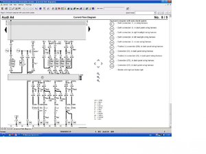

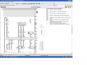

    Вот на А4 1995 г.в. с 1.8:
      86,4 КБ
      212
      82,2 КБ
      224
      95,1 КБ
      196
      89,5 КБ
      219
  5. Galaxysss

    Спасибо, теперь понятно как подключить FIS. А основные 2 разъема по 32 контакта есть схемы? Тоже надо бы.

    А что насчет схем? Их есть у тебя? Только желательно побольше размером. А то последняя не читабельна совсем.

    Если схемы есть в Эльзе значит есть у меня))) Последняя действительно кривая, завтра вечером смогу нормальную выложить. Ты себе приборку ставишь?

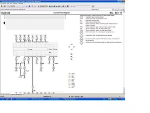

    последнюю схему поправил

    сдается мне , что не всё, там проводов по 20 на зеленый и синий приходит. На синий больше, на зеленый меньше
  15. QUATTROS2
    28 фев 2009
    1.078
    Audi80 Competition

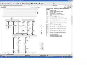

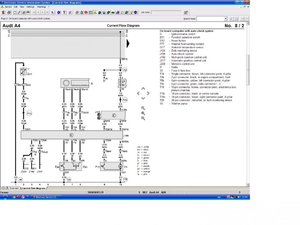

    Может и не все, просто схемы касающиеся приборки разбросаны в разных местах:
  16. QUATTROS2
    28 фев 2009
    1.078
    Audi80 Competition
    Вот еще:

    Предпоследняя схема вообще не сильно помогает, там сплошные обрывы на другие схемы(((
