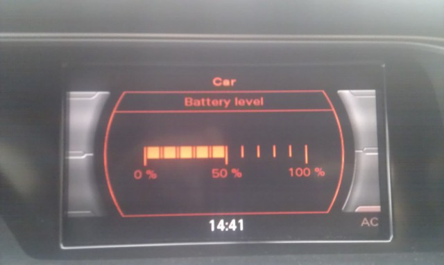

    ребята, такая трабла
    уже месяц акум на машине не заряжается больше 50%
    a4 b8 2010 год, машине 2 года 2 месяца
    попытки прохватить в режиме S ни к чему не приводят, порой даже наоборот акум сильнее садится
    кроме сигналки (иммо + электромеханический замок на капот) дополнительных потребителей нет
    правда 1 раз удалось зарядить до 100%, но для этого пришлось прокатиться 700 км. (ездил на выходных на природу)
    неужели акум накрывается?

    У меня всегда раньше было 100%. Думал эта штука не работает. Ну вот пару недель назад увидел 80%. Пару дней назад уже показывает 50%.....Пока не знаю что делать.

    у меня ощущение что глюки в блоке, отвечающим за заряд, т.к. 50% держит стабильно и если падает ниже - быстро заряжается но опять только до 50

    Больше 50% не заряжается. Зимой -20 постоянно орёт что аккум разряжен если неделю не ездить, но исправно неделя за неделей заводится и опять только до 50% заряда. Летом тожесамое токо не орёт, пару дней не поездил - 10%, проехался 100км - 50% больше не идёт.
    Однажды зимой ради эксперемента вытащил аккум с багажника и поставил на сутки заряжатся - поставил обратно и авто показало 100% зимой, дальше до конца зимы не орал что разряжен ни разу... хотя через пару недель сново показал минимум.
    Может всётаки датчик заряда какой нить врёт и дальше заряд не происходит????
    Проводка явно не причём ибо до 50% стабильно доходит....

    Поставить АКБ на зарядку малым током на подольше. у меня где то сутки стоял. проблема ушла.

    У меня таже фигня. Летом показывает 100%, как наступают холода так с падением температуры падает индикация уровня АКБ, зимой обычно показывает 10-30 % мах., но машина заводилась всегда!!! Ездил с этой проблемой к официалам на диагностику, проверяли АКБ, генератор и т.п., оказалось всё в норме. Мастер сказал что не корректное отображение заряда АКБ, поэтому Ауди и не включает эту функцию штатно. Вобщем я забил на индикацию и теперь езжу и не парюсь по этому поводу.

    Это знаете ли тоже не ответ официалов, вон пол жизни некоторых заряд держится 100% и они думают что индикация врёт.
    Но ведь аккум если сутки заряжать на стороне самому - машина сразу исправно показала 100%, а самозарядом такого добиться невозможно.
    Получается индикация не врёт.
    Получается что гена выдаёт малый ток и не даёт зарядить аккум на 100%, паритет заряда и аккума устанавливается на 50%
