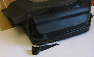

    Попробую склеить сломанную крышку отсека. Задние винты на этой крышке очень неудобно завинчивать. Вот видно сигнализаторщики крышку просто отламывают...

  8. димон-лотошино
    димон-лотошино Живу я здесь
    10 янв 2009
    3.268
    A4 8E 1.8T 01 AVJ
    Она стоит копейки, купи новую!

    ну да что бы ее снять надо снять поводки стеклоочистителей, жабо,а затем крышку.
    Клеить бестолку, проще новую не великих денег стоит
